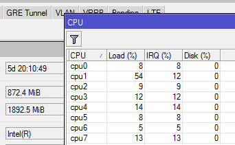

А с дровами какая проблема. Сколько сетевух, мне пришлось перебрать, чтобы выяснить, какие чипы заработают здесь. Полтора года назад только на 3 версию ядра перебрались. Но толку? :

Необязательно применять профайлер, чтобы увидеть перекос по загрузке. Я вам скрин показал, вы видите перекос? Я вижу, вы - нет.
А вот с сервера с биллингом, через который идёт точно такой же трафик, плюс шейпинг:
Cpu0  :  0.0%us,  0.0%sy,  0.0%ni, 98.9%id,  0.0%wa,  0.0%hi,  1.1%si,  0.0%st
Cpu1  :  0.0%us,  0.0%sy,  0.0%ni, 98.1%id,  0.0%wa,  0.0%hi,  1.9%si,  0.0%st
Cpu2  :  0.0%us,  0.0%sy,  0.0%ni, 98.5%id,  0.0%wa,  0.0%hi,  1.5%si,  0.0%st
Cpu3  :  0.0%us,  0.4%sy,  0.0%ni, 98.1%id,  0.0%wa,  0.0%hi,  1.5%si,  0.0%st
Cpu4  :  0.0%us,  0.0%sy,  0.0%ni, 98.5%id,  0.0%wa,  0.0%hi,  1.5%si,  0.0%st
Cpu5  :  0.0%us,  0.0%sy,  0.0%ni, 98.9%id,  0.0%wa,  0.0%hi,  1.1%si,  0.0%st
Cpu6  :  0.0%us,  0.0%sy,  0.0%ni, 98.1%id,  0.0%wa,  0.0%hi,  1.9%si,  0.0%st
Cpu7  :  0.0%us,  0.0%sy,  0.0%ni, 98.9%id,  0.0%wa,  0.0%hi,  1.1%si,  0.0%st
Cpu8  :  0.0%us,  0.0%sy,  0.0%ni, 98.9%id,  0.0%wa,  0.0%hi,  1.1%si,  0.0%st
Cpu9  :  0.0%us,  0.0%sy,  0.0%ni, 98.9%id,  0.0%wa,  0.0%hi,  1.1%si,  0.0%st
Cpu10 :  0.0%us,  0.0%sy,  0.0%ni, 98.2%id,  0.0%wa,  0.0%hi,  1.8%si,  0.0%st
Cpu11 :  0.0%us,  0.0%sy,  0.0%ni, 98.9%id,  0.0%wa,  0.0%hi,  1.1%si,  0.0%st
Cpu12 :  0.0%us,  0.4%sy,  0.0%ni, 98.6%id,  0.0%wa,  0.0%hi,  1.1%si,  0.0%st
Cpu13 :  0.0%us,  0.0%sy,  0.0%ni, 98.5%id,  0.0%wa,  0.0%hi,  1.5%si,  0.0%st
Cpu14 :  0.0%us,  0.0%sy,  0.0%ni, 98.1%id,  0.0%wa,  0.0%hi,  1.9%si,  0.0%st
Cpu15 :  0.0%us,  0.0%sy,  0.0%ni, 98.9%id,  0.0%wa,  0.0%hi,  1.1%si,  0.0%st
Вы видите перекос по ядрам в линуксе? Я - нет.
Разницу в загрузке проца между микротиком и линуксом видите? Я - да, вы - наверное нет.
