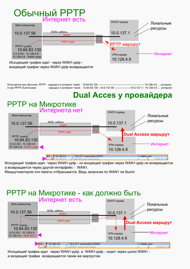

Simple PPTP routing --------- 10.64.83.130 ----------------------------------------------------- 10.128.4.9 …internet
Dual-Access PPTP routing — 10.64.83.130 --10.0.137.56 ---------------------10.0.137.1-- 10.128.4.9 …internet
Получается при обычном PPTP - маршрут в интернет такой -
10.64.83.130 ------------------------------------------------- 10.128.4.9 …интернет
А при PPTP Dual-Access маршрут в интернет такой -
10.64.83.130 --10.0.137.56 -----------------10.0.137.1-- 10.128.4.9 …интернет

Схемы Выше посмотрите, там все наглядно расписано…
Розовыми стрелками я указал в чем отличия.
Только в одном неправильном маршруте.
Который перекрыть не получается. из-за Distance=0.

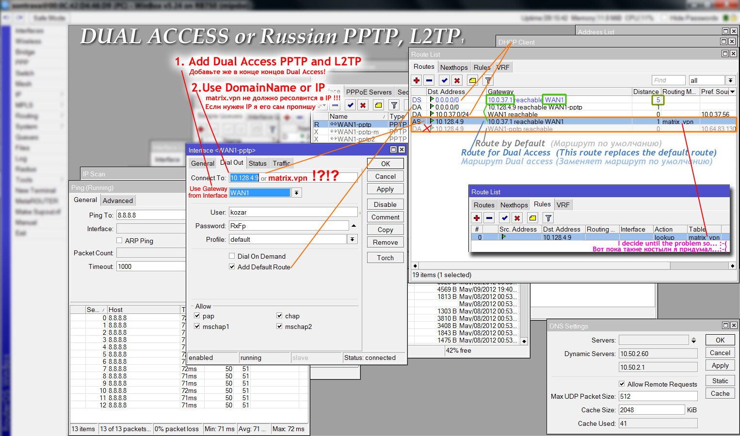

I while doing so (Я пока делаю так)
— Crutches №1 for Dual Access PPTP L2TP on Mikrotik —
  1. In DHCP Client - Default Distance = 20.
  2. /ip route rule add action=lookup dst-address=10.128.4.0/24 table=matrix_vpn
  3. /ip route add dst-address=10.128.4.0/24 gateway=10.0.37.1 routing-mark=matrix_vpn distance=1
    Add Default Route in PPTP-client - enable.
10.128.4.9 - adress of vpn-server
10.0.37.1 - address gateway on DHCP
10.128.4.0/24 - Specially made, that does not change the entries at each change of the address of the server.
— Crutches №2 for Dual Access PPTP L2TP on Mikrotik —
In NAT - create 2 src-nat - masquerade
on WAN1 and on WAN1-pptp
— Crutches №3 for Dual Access PPTP L2TP on Mikrotik —
Script to update IP from DNS-name of VPN-server, when it disconnects.
Скрипт для обновления IP по DNS имени VPN-сервера при дисконнекте.

:smiley: Very-Very grateful for the help. I’m sorry.
I have in my settings, everything works fine. As in the first illustration
    **2. /ip route rule add action=lookup dst-address=10.128.4.0/24 table=matrix_vpn
  2. /ip route add dst-address=10.128.4.0/24 gateway=10.0.37.1 routing-mark=matrix_vpn distance=1
  3. /ip firewall nat chain=srcnat action=masquerade**
But it crutches. (1,2,3)

Смотрите первый скриншот. Я ж там все расписал.

Screenshot
