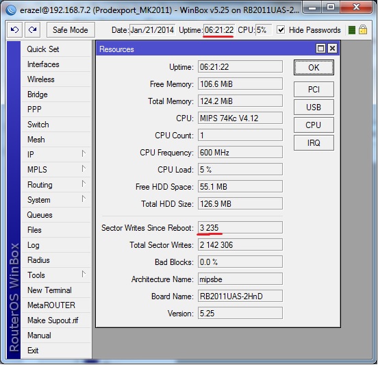

Large number of writes to the flash
Noticed that too many records to flash for a short time. Grafing off (disabled a couple of days ago), I do not use FTP, logs are written only to memory. According to the logs only regularly recreated repository for proxy and User-manager but User-manager I disabled after it.
Заметил что слишком большое количество записей на флеш за малое время. Графинг отключен(отключил пару дней назад), фтп не использую, логи пишуться только в память.
Судя по логах только регулярно пересоздается хранилище для прокси и усер-манагер , но юсер менеджер я отключил после этого
That’s not anything to worry about. Its not a unusually high number. The number below it is a little high… still you don’t have any bad blocks and if you are not seeing strange problems, its probably not anything to worry about.
