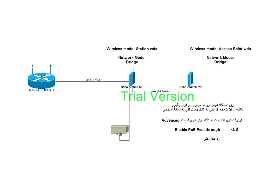

من اگه جای تو بودم از این روش استفاده نمی کردم چون تجربه خوبی ازش ندارم
به جاش نانو استیشن ام 2 بخر که دو تا پورت لن داره
باقیشو از شکل زیر ببین

this image is good but i dont want to use 2 ap.( one for station and one for ap )
i want to use wds to use only one ap that acts as ap and client
So… you can use Nano M2 as AP wds too.
yes.nano m2 is better.
