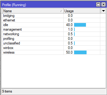

Under the Tools Profile menu the Wireless cpu usage stays at a constant 50%.

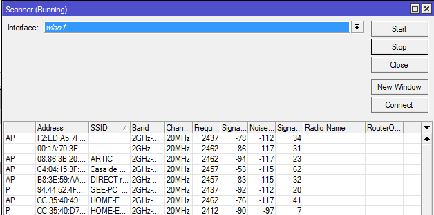

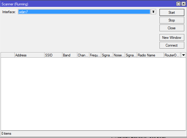

When I scan for networks I don’t get any results any longer.
When I disable the wireless interface CPU usage goes back to 0%. If I enable it it will go back to 50% and still wont work.

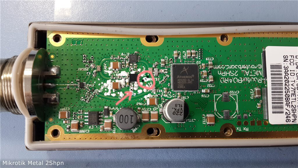

و اخيرا وجدة الحل جهاز ميتل ماكروتيك وفقدان الاشارة الويرلبس انا من سوريا واعمل صحفي ولكن يوجد لدي بعض الخبرة في اجهزة الارسال
Metal/2SHPn Wireless
لقد قمت بفتح الغلاف المعدني
شريحتين من اجهزة البث لقد فصلت واحدة بحيث يصبح معنا دارة واحدة تعمل للبث ونجحت العملية ١٠٠%
2كم تقريبا وبكفائة عالية
فادي سوني
Finally, Jeddah solution Mitel Macrotek device and loss of signal Aloyrbus I’m from Syria and do press, but I have some experience in transmitters
Metal / 2SHPn Wireless
I have opened the metal casing
Two slices of transmitters have separated so that it becomes one with us and one circuit working for broadcast and successfully process 100%
2 kilometers and efficiently 24db tx rx
Fadi Sony
