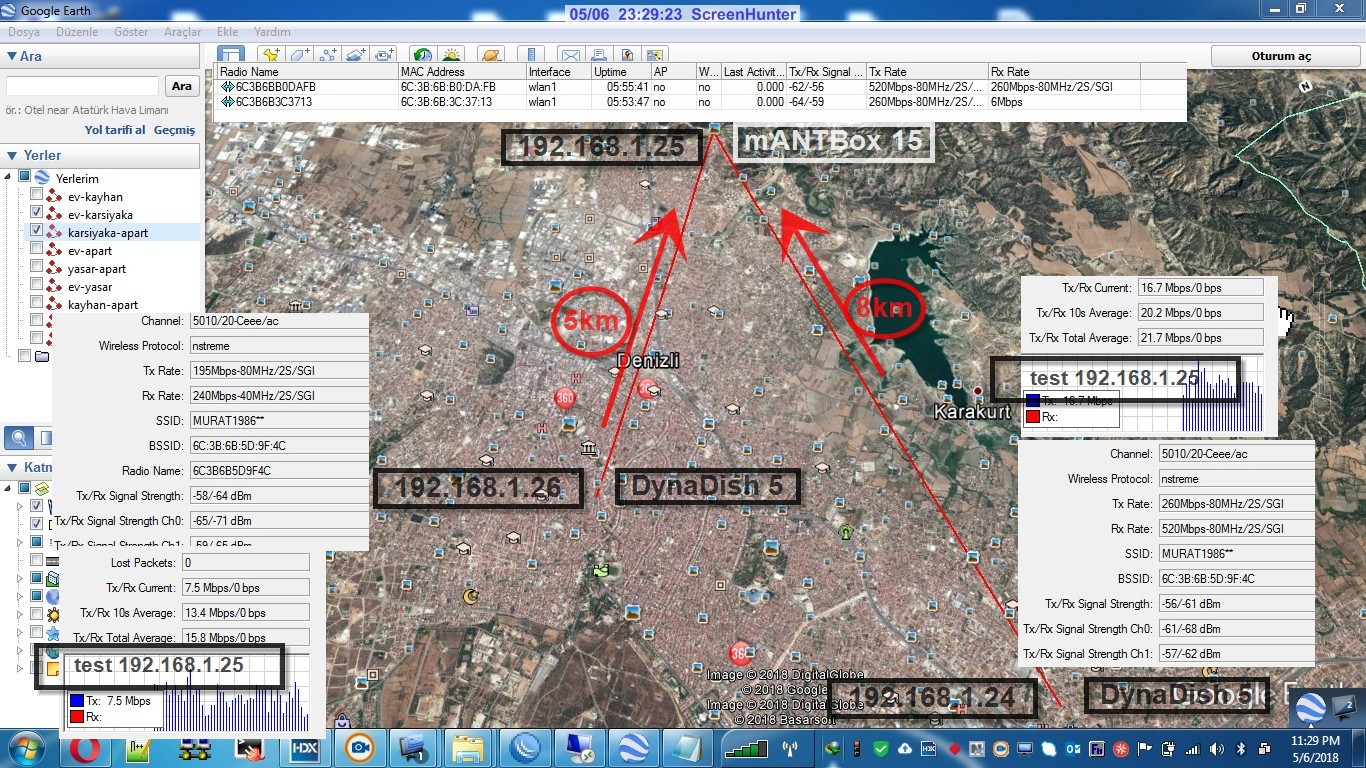

performance problem dynadish5
Merhabalar
Ben size türkiyeden ulaşıyorum. 1 yıldan beri mikrotik cihazlar aldım. Performans alamadım. Hiç memnun kalmadım . türkçe ve ingilizce destek olabilirmisiniz bana.
Wireless antenler arası en fazla 15-25mb hiz almaktayim. Bunun çözümü varmidir. Configler ekran görüntüsü zip dosyası olarak oluşturdum. Lütfen yardımlarınızı bekliyorum. size uzaktan baglantı verebilirim.frekans değiştirdim.

I reach you from turkey. I bought microtic devices. I did not get the performance. Dissatisfied . Can you support me in turkish and english.
I get a maximum speed of 15-25mb between wireless antennas. Is that a solution? Configler created a screenshot zip file. I’m waiting for your help. I can remotely connect you.I changed the frequency.
MIKROTIK.zip (4.57 MB)
Looks like a signal strength issue as well as noise issue.
I have a 18km Dynadish → 22dB Netbox sector on just 20mhz/NV2 that performs better.
Signal strength is RX/TX -55/-52 dBm for me. CCQ is both sides in 70s.
