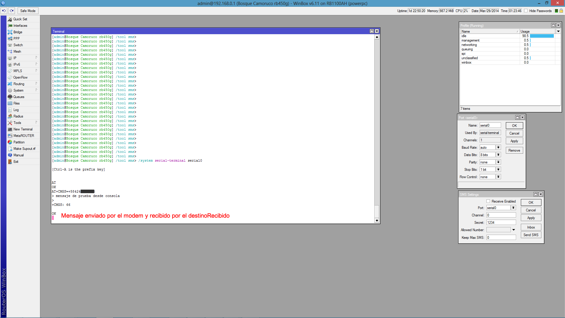

tengo un RB1100AH, VersionMikrotik 6.11, el cual posee un puerto serial e conectado alli un modem WAVECOM Serial el cual e configurado según toda la información que e recopilado. al ejecutar /system serial-terminal serial0
ejecuto ATH, la respuesta es ok y responde a todos los comandos incluso enviar los sms desde esa consola,
hasta alli todo va perfecto , al ejecutar

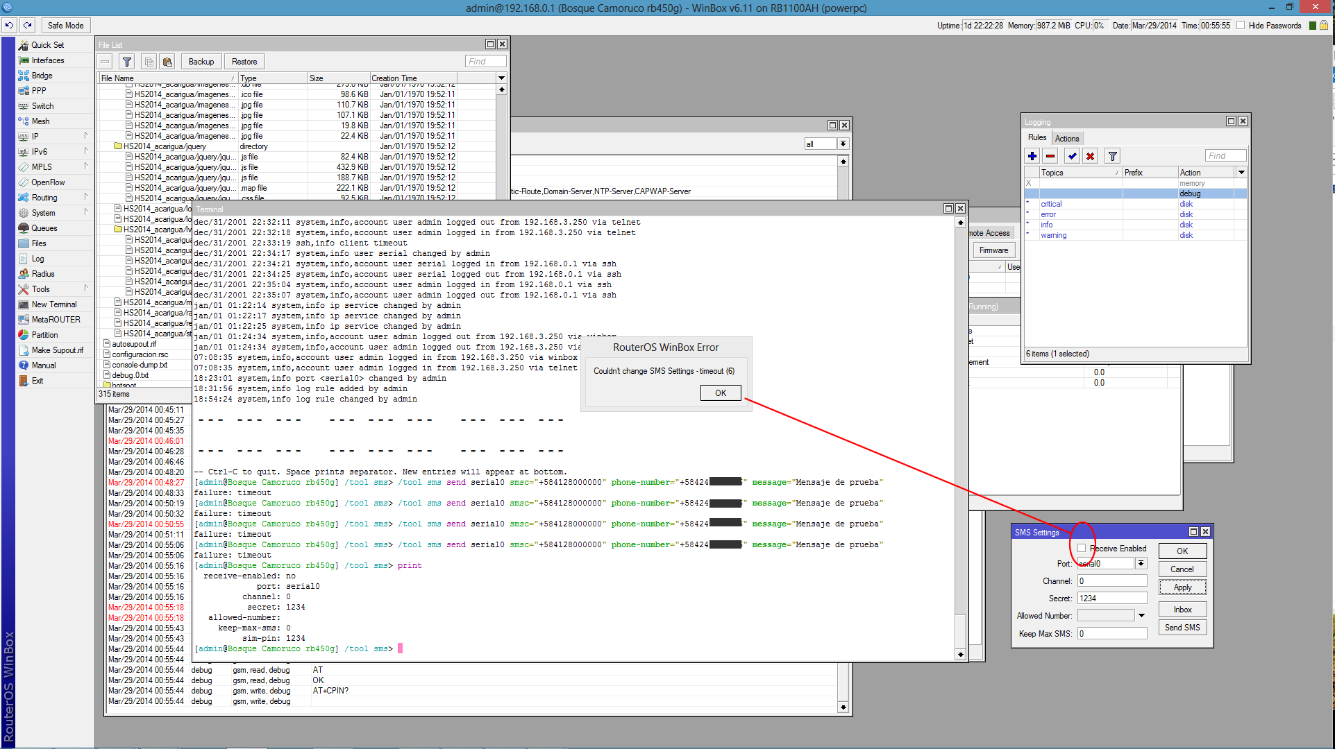

/tool sms send serial0 “+58424numerodestino” message=“Mensaje de prueba”
el mensaje que arroja es el siguiente:
failure: timeout
y en el log:
gsm,error sms send failed: time out

Luego de los consejos e puesto en practica lo siguiente y el error persiste pero esta vez anexo comandos y log para ver si alguien mas tiene alguna idea como resolver el problema, de antemano muchas gracias!
/tool sms>
/tool sms send serial0 smsc=“+584128000000” phone-number=“+58424numero_destino” message=“Mensaje de prueba”
Log:
Mar/29/2014 00:55:06 system,info log rule changed by admin
Mar/29/2014 00:55:16 gsm,write,debug
Mar/29/2014 00:55:16 gsm,write,debug AT
Mar/29/2014 00:55:18 gsm,error sms send failed: timeout
Log:
Mar/29/2014 00:55:43 gsm,write,debug
Mar/29/2014 00:55:44 gsm,write,debug AT
Mar/29/2014 00:55:44 gsm,read,debug AT
Mar/29/2014 00:55:44 gsm,read,debug OK
Mar/29/2014 00:55:44 gsm,write,debug AT+CPIN?
Mar/29/2014 00:56:13 radvd,debug skip Router Advertisement sending on ether3: no prefixes to send
/tool sms
set receive-enable=yes
print
receive-enabled: no
port: serial0
channel: 0
secret: 1234
allowed-number:
keep-max-sms: 0
sim-pin: 1234
Log:
Mar/29/2014 00:58:52 gsm,write,debug AT
Mar/29/2014 00:58:52 gsm,read,debug AT
Mar/29/2014 00:58:52 gsm,read,debug OK
Mar/29/2014 00:58:52 gsm,write,debug AT+CPIN?
Mar/29/2014 00:58:52 gsm,read,debug AT+CPIþ
Mar/29/2014 00:58:52 gsm,read,debug +CPIN: READY
debug._01.txt (1.38 KB)
Pruebas que si funciona el modem desde consola directa
