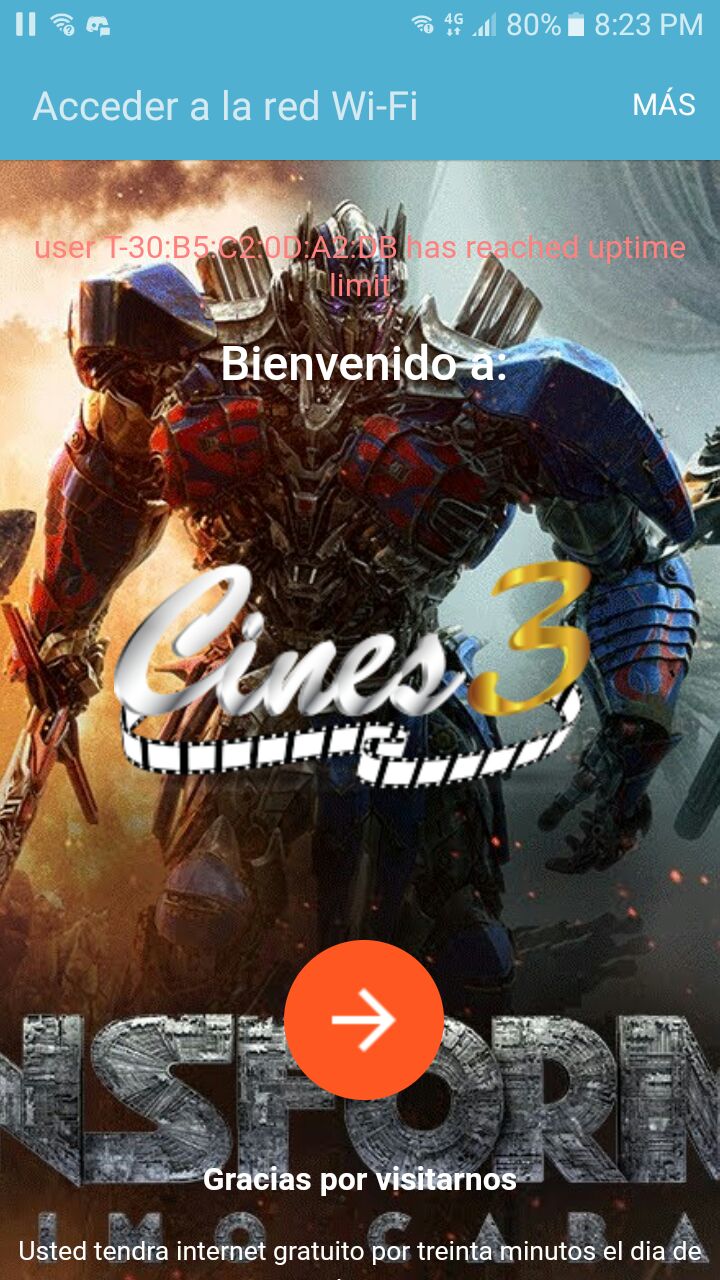

It only works for the first person that connects when starting the day, that is if I connect and use the internet for half an hour and then another person tries to connect and no longer allows it because it says that their time is up.
Apparently the hotspot is registering the TP-LINK mac and not the client.

Solo funciona para la primera persona que se conecta al iniciar el dia, es decir si me conecto y uso el internet por media hora y después otra persona trata de conectarse ya no lo permite pues dice que su tiempo termino.
al parecer el hotspot esta registrando la mac del TP-LINK y no la del cliente.
