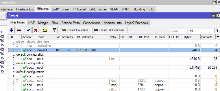

La ip del pc que quiere ver las carpetas de la red LAN seria esta 10.10.1.87.
¿Como seria la regla del firewall que permita esa excepcion?
The ip of the pc that wants to see the folders of the LAN would be this 10.10.1.87.
How would the firewall rule allow that exception?
Hola, deberías hacer una nueva regla en Firewall → New → Src address 10.10.1.87 , Dst address → Donde esté la carpeta compartida y abajo del todo le das a “Accept” en Action. De esta forma la IP 10.10.1.87 podrá alcanzar la IP de las carpetas compartidas. Luego esa regla la arrastras (con el ratón) arriba de la que deniega todo, y así podrás probarlo.
Hi, you should create a new rule Firewall → new → Src address 10.10.1.87 , Dst address → Where folder exists and in top “Accept” in Action. Using this method the IP 10.10.1.87 could connect to IP where there are shared folder. After, that rule should move it to up.
¿Esta regla debe ser en Filter Rules, no en NAT?
¿En filter rules en chain debe ser en forward?
Should this rule be in Filter Rules not in NAT?
Should filter rules in chain be forward?
It has to be in filter rules and chain forward.
Debe ser en el filter rules y la cadena forward.

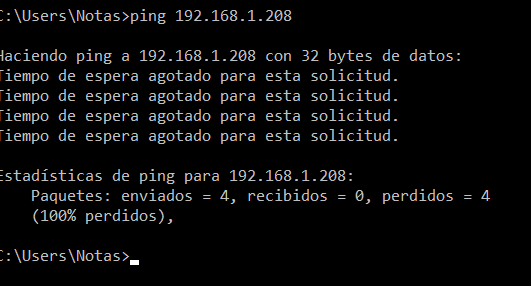

No funciona.
Did you check windows firewall in both sides?
Revisaste que el firewall de windows estuviera desactivado en ambos extremos?
