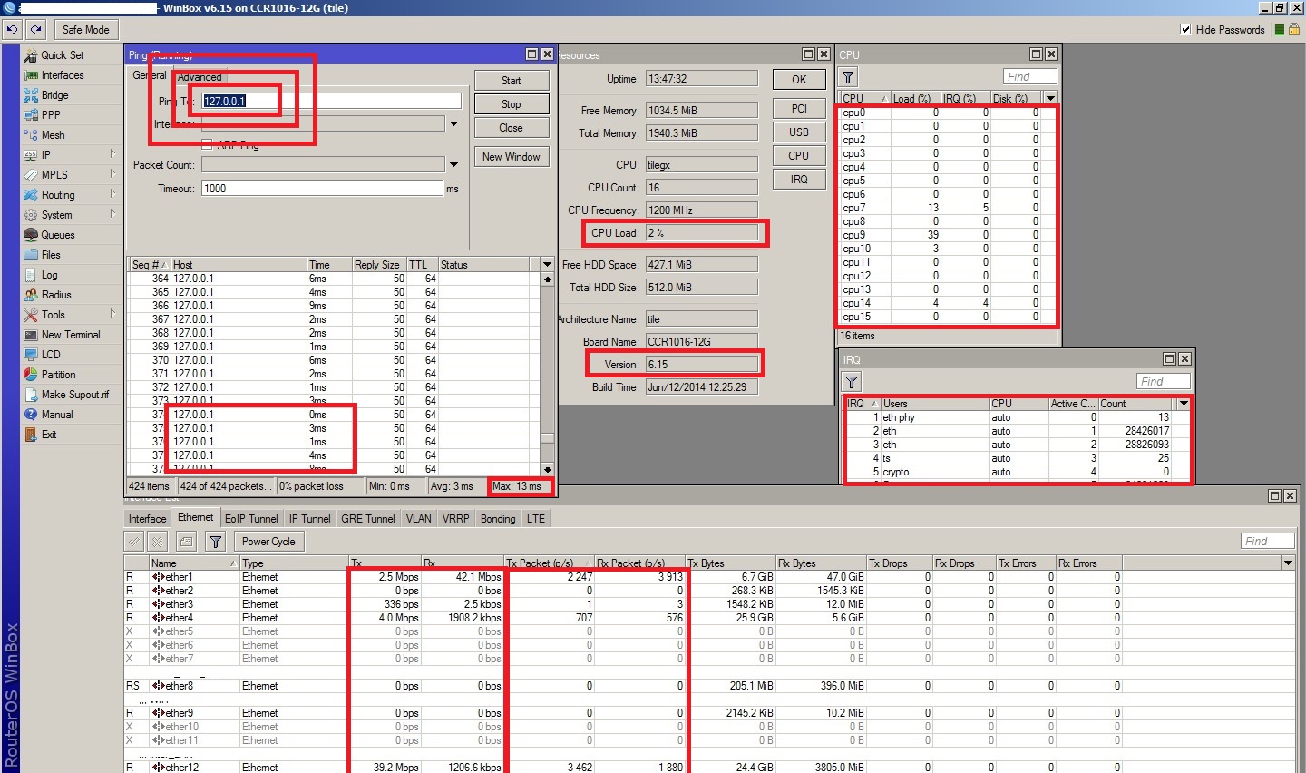

slow ping
Please contact support but no answer was received! - Ticket#2014060566000591

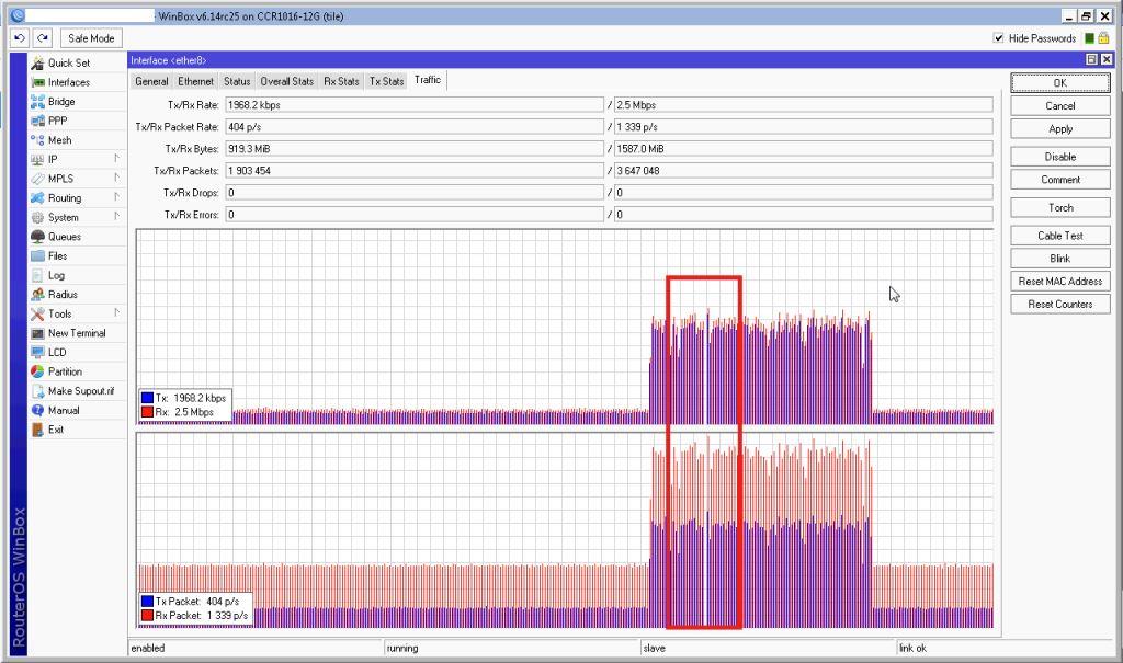

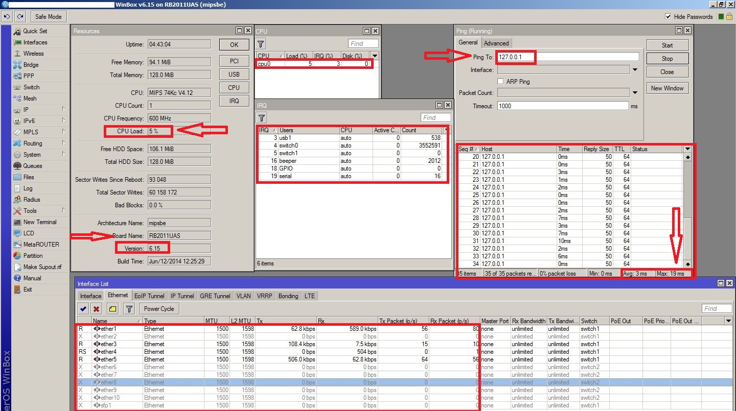

Why so unstable and slow ping the internal interface?
This pattern was observed in all of our other router! (We have more than 60 pieces)
Ответ тех поддержки:
"Hello,
This problem is caused by packet flow into RouterOS. That is just how RouterOS
handle data flow. You can try to ping local host “ping 127.0.0.1” and you will see
that ping time is >1ms, but, for example, if you ping your computer`s local host,
then ping should be <1ms.
Regards,
Martins"

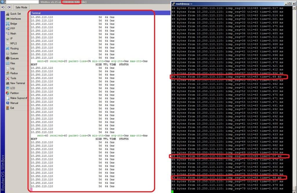

Мой ответ:
“Guys, I understand what the command ping. But I resent that the router when unloaded processor can not properly handle requests elementary way!”
Ребята, это же просто позорная ситуация у которой нет оправдания!
Снимок ниже!
Извините что выкладываю переписку на форуме, но я устал оставаться без ответа!А данная работа маршрутизатора просто не приемлемма!
Guys, this is just a shameful situation in which there is no excuse!
Picture below!
Sorry to spread conversation on the forum, but I’m tired remain unanswered! And this work is not simply a router priemlemma!
Is that a big load???

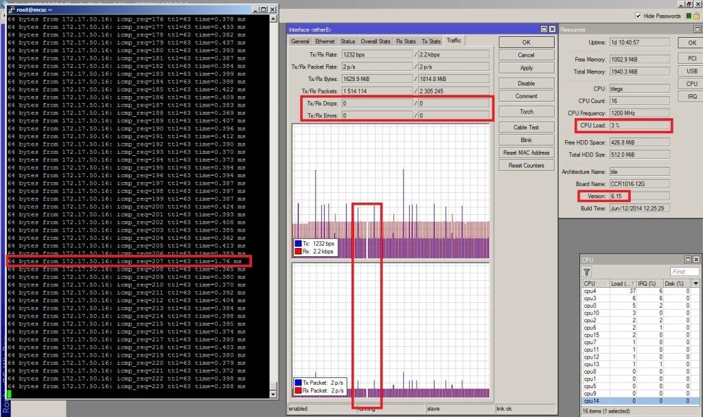

why do you need to ping yourself? try to ping from somewhere else. otherwise, quite a useless find
This is because when you ping other hosts, I naturally get more delay!
Or do you want to say that this behavior is normal router?

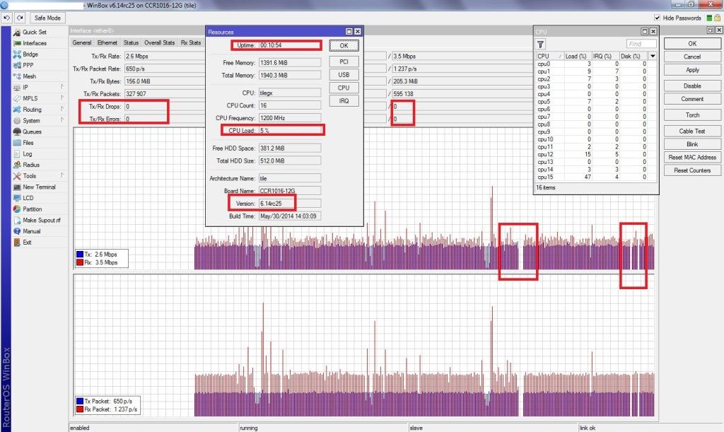

I suspect that any CPU usage is because you have Winbox with many windows open. Why does the router need to ping anything? DId you not say that it must function as a router?
Уважаемые, какая еще нагрузка на маршрутизатор открытыми окнами?Хотите я перезагружу и заду по веб или ssh?
Рзаве от этого станет лучше?маршрутизатор не может обработать минимальные запросы!
Я могу вообще потушить все порты кроме кроме локального и провести операцию с него,но результат будет тот же - зачем эти сложности?Это надо исправлять!
Если Вы скажете что данное поведение маршрутизатора является правильным и не требует испровлений со стороны производителя - я соберу сейчас все наши маршрутиазторы в коробки и обращусь к официальному представителю для возврата товара,в противном случае верну товар через суд потому что он не отвечает официально заявленым характеристикам.
Жду Вашего ответа!
Uvaazhemye what more load on the router open windows? Want I will restart and ass on the web or ssh?
Rzave feel any better? Router can not handle the minimal requests!
I can generally put out all ports except except local and have a surgery with him, but the result is the same - why these difficulties? This must be corrected!
If you say that this is the correct behavior of the router and does not require isprovleny from the manufacturer - I will bring all of our marshrutiaztory in the box and turn to the official representative for the return of the goods, otherwise goods will return to court because he did not meet officially declared characteristics.
Waiting for your reply!
Please clarify what is the purpose of such test? I suggest you to do actual tests with routing, that will show you actual throughput in PPS and Gbps.
Данное поведение обнаружилось в связи с тем что провайдер стал фиксировать переодические дисконект порта, а мы стали фиксировали хотичную без зависимостей потерю пакетов в момент проведения видеоконференций(не связаные по времени с фиксацией провайдером дисконекта всех наших портов маршуртизатора), а также странный график по порту куда включен MCU сервер.В свою очередь хочу подчеркнуть что все участники конференции подключаюься как по локальной сети, так и через каналы передачи данных L2 так и через ОpenVPN Bridge.
Порт 8 в бридже с ОpenVPN Bridge, а локальные пользователи роутятся.
Вот пинг с сервера на маршрутизатор.
This behavior found in connection with the fact that the provider was the fix periodical Disc port [/ u], and we have no dependencies hotichnuyu fixed packet loss at the time of video conferencing (not tied to time latching provider Disc all our ports of the router) and strange dates on which included a port MCU server.V turn I want to emphasize that all participants podklyuchayusya both on a local network or through data L2 and through OpenVPN Bridge.
8 port bridge with OpenVPN Bridge, and local users are routed.
That ping from the server to the router.

64 bytes from 172.17.50.16: icmp_req=99 ttl=63 time=0.373 ms
64 bytes from 172.17.50.16: icmp_req=100 ttl=63 time=0.390 ms
64 bytes from 172.17.50.16: icmp_req=101 ttl=63 time=0.383 ms
64 bytes from 172.17.50.16: icmp_req=102 ttl=63 time=0.400 ms
64 bytes from 172.17.50.16: icmp_req=103 ttl=63 time=0.398 ms
64 bytes from 172.17.50.16: icmp_req=104 ttl=63 time=0.381 ms
64 bytes from 172.17.50.16: icmp_req=105 ttl=63 time=0.418 ms
64 bytes from 172.17.50.16: icmp_req=106 ttl=63 time=0.380 ms
64 bytes from 172.17.50.16: icmp_req=107 ttl=63 time=0.247 ms
64 bytes from 172.17.50.16: icmp_req=108 ttl=63 time=0.381 ms
64 bytes from 172.17.50.16: icmp_req=109 ttl=63 time=0.373 ms
64 bytes from 172.17.50.16: icmp_req=110 ttl=63 time=0.398 ms
64 bytes from 172.17.50.16: icmp_req=111 ttl=63 time=0.385 ms
64 bytes from 172.17.50.16: icmp_req=112 ttl=63 time=0.375 ms
64 bytes from 172.17.50.16: icmp_req=113 ttl=63 time=0.392 ms
64 bytes from 172.17.50.16: icmp_req=114 ttl=63 time=0.394 ms
64 bytes from 172.17.50.16: icmp_req=115 ttl=63 time=0.386 ms
64 bytes from 172.17.50.16: icmp_req=116 ttl=63 time=0.398 ms
64 bytes from 172.17.50.16: icmp_req=117 ttl=63 time=0.376 ms
64 bytes from 172.17.50.16: icmp_req=118 ttl=63 time=0.390 ms
64 bytes from 172.17.50.16: icmp_req=119 ttl=63 time=0.382 ms
64 bytes from 172.17.50.16: icmp_req=120 ttl=63 time=0.379 ms
64 bytes from 172.17.50.16: icmp_req=121 ttl=63 time=0.388 ms
64 bytes from 172.17.50.16: icmp_req=122 ttl=63 time=0.398 ms
64 bytes from 172.17.50.16: icmp_req=123 ttl=63 time=0.414 ms
64 bytes from 172.17.50.16: icmp_req=124 ttl=63 time=0.412 ms
64 bytes from 172.17.50.16: icmp_req=125 ttl=63 time=0.385 ms
64 bytes from 172.17.50.16: icmp_req=126 ttl=63 time=0.391 ms
64 bytes from 172.17.50.16: icmp_req=127 ttl=63 time=0.396 ms
64 bytes from 172.17.50.16: icmp_req=128 ttl=63 time=0.393 ms
64 bytes from 172.17.50.16: icmp_req=129 ttl=63 time=0.391 ms
64 bytes from 172.17.50.16: icmp_req=130 ttl=63 time=0.384 ms
64 bytes from 172.17.50.16: icmp_req=131 ttl=63 time=0.419 ms
64 bytes from 172.17.50.16: icmp_req=132 ttl=63 time=0.380 ms
64 bytes from 172.17.50.16: icmp_req=133 ttl=63 time=0.386 ms
64 bytes from 172.17.50.16: icmp_req=134 ttl=63 time=0.374 ms
64 bytes from 172.17.50.16: icmp_req=135 ttl=63 time=0.408 ms
64 bytes from 172.17.50.16: icmp_req=136 ttl=63 time=0.397 ms
64 bytes from 172.17.50.16: icmp_req=137 ttl=63 time=0.380 ms
64 bytes from 172.17.50.16: icmp_req=138 ttl=63 time=0.377 ms
64 bytes from 172.17.50.16: icmp_req=139 ttl=63 time=0.388 ms
64 bytes from 172.17.50.16: icmp_req=140 ttl=63 time=0.378 ms
64 bytes from 172.17.50.16: icmp_req=141 ttl=63 time=0.375 ms
64 bytes from 172.17.50.16: icmp_req=142 ttl=63 time=0.380 ms
64 bytes from 172.17.50.16: icmp_req=143 ttl=63 time=0.390 ms
64 bytes from 172.17.50.16: icmp_req=144 ttl=63 time=0.380 ms
64 bytes from 172.17.50.16: icmp_req=145 ttl=63 time=0.367 ms
64 bytes from 172.17.50.16: icmp_req=146 ttl=63 time=0.376 ms
64 bytes from 172.17.50.16: icmp_req=147 ttl=63 time=0.371 ms
64 bytes from 172.17.50.16: icmp_req=148 ttl=63 time=0.402 ms
64 bytes from 172.17.50.16: icmp_req=149 ttl=63 time=0.375 ms
64 bytes from 172.17.50.16: icmp_req=150 ttl=63 time=0.403 ms
64 bytes from 172.17.50.16: icmp_req=151 ttl=63 time=0.388 ms
64 bytes from 172.17.50.16: icmp_req=152 ttl=63 time=0.382 ms
64 bytes from 172.17.50.16: icmp_req=153 ttl=63 time=0.405 ms
64 bytes from 172.17.50.16: icmp_req=154 ttl=63 time=0.372 ms
64 bytes from 172.17.50.16: icmp_req=155 ttl=63 time=0.398 ms
64 bytes from 172.17.50.16: icmp_req=156 ttl=63 time=0.392 ms
64 bytes from 172.17.50.16: icmp_req=157 ttl=63 time=0.408 ms
64 bytes from 172.17.50.16: icmp_req=158 ttl=63 time=0.403 ms
64 bytes from 172.17.50.16: icmp_req=159 ttl=63 time=0.384 ms
64 bytes from 172.17.50.16: icmp_req=160 ttl=63 time=0.387 ms
64 bytes from 172.17.50.16: icmp_req=161 ttl=63 time=0.389 ms
64 bytes from 172.17.50.16: icmp_req=162 ttl=63 time=0.535 ms
64 bytes from 172.17.50.16: icmp_req=163 ttl=63 time=0.433 ms
64 bytes from 172.17.50.16: icmp_req=164 ttl=63 time=0.372 ms
64 bytes from 172.17.50.16: icmp_req=165 ttl=63 time=0.391 ms
64 bytes from 172.17.50.16: icmp_req=166 ttl=63 time=0.389 ms
64 bytes from 172.17.50.16: icmp_req=167 ttl=63 time=0.386 ms
64 bytes from 172.17.50.16: icmp_req=168 ttl=63 time=0.384 ms
64 bytes from 172.17.50.16: icmp_req=169 ttl=63 time=0.406 ms
64 bytes from 172.17.50.16: icmp_req=170 ttl=63 time=0.482 ms
64 bytes from 172.17.50.16: icmp_req=171 ttl=63 time=0.380 ms
64 bytes from 172.17.50.16: icmp_req=172 ttl=63 time=0.530 ms
64 bytes from 172.17.50.16: icmp_req=173 ttl=63 time=0.373 ms
64 bytes from 172.17.50.16: icmp_req=174 ttl=63 time=0.368 ms
64 bytes from 172.17.50.16: icmp_req=175 ttl=63 time=0.380 ms
64 bytes from 172.17.50.16: icmp_req=176 ttl=63 time=0.378 ms
64 bytes from 172.17.50.16: icmp_req=177 ttl=63 time=0.433 ms
64 bytes from 172.17.50.16: icmp_req=178 ttl=63 time=0.382 ms
64 bytes from 172.17.50.16: icmp_req=179 ttl=63 time=0.437 ms
64 bytes from 172.17.50.16: icmp_req=180 ttl=63 time=0.393 ms
64 bytes from 172.17.50.16: icmp_req=181 ttl=63 time=0.387 ms
64 bytes from 172.17.50.16: icmp_req=182 ttl=63 time=0.384 ms
64 bytes from 172.17.50.16: icmp_req=183 ttl=63 time=0.399 ms
64 bytes from 172.17.50.16: icmp_req=184 ttl=63 time=0.398 ms
64 bytes from 172.17.50.16: icmp_req=185 ttl=63 time=0.422 ms
64 bytes from 172.17.50.16: icmp_req=186 ttl=63 time=0.409 ms
64 bytes from 172.17.50.16: icmp_req=187 ttl=63 time=0.383 ms
64 bytes from 172.17.50.16: icmp_req=188 ttl=63 time=0.369 ms
64 bytes from 172.17.50.16: icmp_req=189 ttl=63 time=0.407 ms
64 bytes from 172.17.50.16: icmp_req=190 ttl=63 time=0.396 ms
64 bytes from 172.17.50.16: icmp_req=191 ttl=63 time=0.412 ms
64 bytes from 172.17.50.16: icmp_req=192 ttl=63 time=0.390 ms
64 bytes from 172.17.50.16: icmp_req=193 ttl=63 time=0.370 ms
64 bytes from 172.17.50.16: icmp_req=194 ttl=63 time=0.373 ms
64 bytes from 172.17.50.16: icmp_req=195 ttl=63 time=0.394 ms
64 bytes from 172.17.50.16: icmp_req=196 ttl=63 time=0.394 ms
64 bytes from 172.17.50.16: icmp_req=197 ttl=63 time=0.387 ms
64 bytes from 172.17.50.16: icmp_req=198 ttl=63 time=0.397 ms
64 bytes from 172.17.50.16: icmp_req=199 ttl=63 time=0.387 ms
64 bytes from 172.17.50.16: icmp_req=200 ttl=63 time=0.424 ms
64 bytes from 172.17.50.16: icmp_req=201 ttl=63 time=0.393 ms
64 bytes from 172.17.50.16: icmp_req=202 ttl=63 time=0.408 ms
64 bytes from 172.17.50.16: icmp_req=203 ttl=63 time=0.385 ms
64 bytes from 172.17.50.16: icmp_req=204 ttl=63 time=0.362 ms
64 bytes from 172.17.50.16: icmp_req=205 ttl=63 time=0.413 ms
64 bytes from 172.17.50.16: icmp_req=206 ttl=63 time=0.389 ms
64 bytes from 172.17.50.16: icmp_req=207 ttl=63 time=1.76 ms!!!!!!
64 bytes from 172.17.50.16: icmp_req=208 ttl=63 time=0.365 ms
64 bytes from 172.17.50.16: icmp_req=209 ttl=63 time=0.380 ms
64 bytes from 172.17.50.16: icmp_req=210 ttl=63 time=0.370 ms
64 bytes from 172.17.50.16: icmp_req=211 ttl=63 time=0.392 ms
64 bytes from 172.17.50.16: icmp_req=212 ttl=63 time=0.404 ms
64 bytes from 172.17.50.16: icmp_req=213 ttl=63 time=0.384 ms
64 bytes from 172.17.50.16: icmp_req=214 ttl=63 time=0.398 ms
64 bytes from 172.17.50.16: icmp_req=215 ttl=63 time=0.395 ms
64 bytes from 172.17.50.16: icmp_req=216 ttl=63 time=0.374 ms
64 bytes from 172.17.50.16: icmp_req=217 ttl=63 time=0.393 ms
64 bytes from 172.17.50.16: icmp_req=218 ttl=63 time=0.403 ms
64 bytes from 172.17.50.16: icmp_req=219 ttl=63 time=0.380 ms
64 bytes from 172.17.50.16: icmp_req=220 ttl=63 time=0.379 ms
64 bytes from 172.17.50.16: icmp_req=221 ttl=63 time=0.372 ms
64 bytes from 172.17.50.16: icmp_req=222 ttl=63 time=0.398 ms
64 bytes from 172.17.50.16: icmp_req=223 ttl=63 time=0.388 ms
64 bytes from 172.17.50.16: icmp_req=224 ttl=63 time=0.382 ms
64 bytes from 172.17.50.16: icmp_req=225 ttl=63 time=0.388 ms
64 bytes from 172.17.50.16: icmp_req=226 ttl=63 time=0.388 ms
64 bytes from 172.17.50.16: icmp_req=227 ttl=63 time=0.273 ms
64 bytes from 172.17.50.16: icmp_req=228 ttl=63 time=0.377 ms
64 bytes from 172.17.50.16: icmp_req=229 ttl=63 time=0.392 ms
64 bytes from 172.17.50.16: icmp_req=230 ttl=63 time=0.385 ms
64 bytes from 172.17.50.16: icmp_req=231 ttl=63 time=0.379 ms
64 bytes from 172.17.50.16: icmp_req=232 ttl=63 time=0.364 ms
64 bytes from 172.17.50.16: icmp_req=233 ttl=63 time=0.392 ms
64 bytes from 172.17.50.16: icmp_req=234 ttl=63 time=0.383 ms
64 bytes from 172.17.50.16: icmp_req=235 ttl=63 time=0.390 ms
64 bytes from 172.17.50.16: icmp_req=236 ttl=63 time=0.333 ms
64 bytes from 172.17.50.16: icmp_req=237 ttl=63 time=0.382 ms
64 bytes from 172.17.50.16: icmp_req=238 ttl=63 time=0.390 ms
64 bytes from 172.17.50.16: icmp_req=239 ttl=63 time=0.415 ms
--- 172.17.50.16 ping statistics ---
239 packets transmitted, 239 received, 0% packet loss, time 237999ms
rtt min/avg/max/mdev = 0.247/0.403/1.762/0.112 ms
В общем-то ничего страшного нет, НО потеи пакев не допустимы как минимум в локальной сети.
Хочу также обратить внимание что MCU подключен к маршрутизатору в 8 порт экранированным литым пол метровым пачкормом на пряму.
Но как разобраться в чем проблема?
In general, no big deal, BUT potei pakev not allowed at least in the local network.
I also want to note that the MCU is connected to the router 8 port shielded molded floor pachkormom meter on the line.
But how to understand what the problem is?
Также стали фиксировать проблемы на удаленных точках, НО определение причины неисправности сильно затруднено тем что я не могу с маршрутизатора выполнить элементарную команду ping
Also began to fix problems at remote locations, but definitely cause of the problem greatly complicated by the fact that I can not perform elementary router ping command
На снимкаэ крана видны провалы в графиках.Хочу сразу указать что момент фиксации графика окно не переключалось и это не может быть причиной разрыва.
Все приоритеты, задержки и другие настройки я Вам выслал.
The picture shows the crane visible failures in grafikah.Hochu immediately say that the moment of recording schedule window is not switched and it can not be the cause of the break.
All priorities, delays and other settings I sent you.
