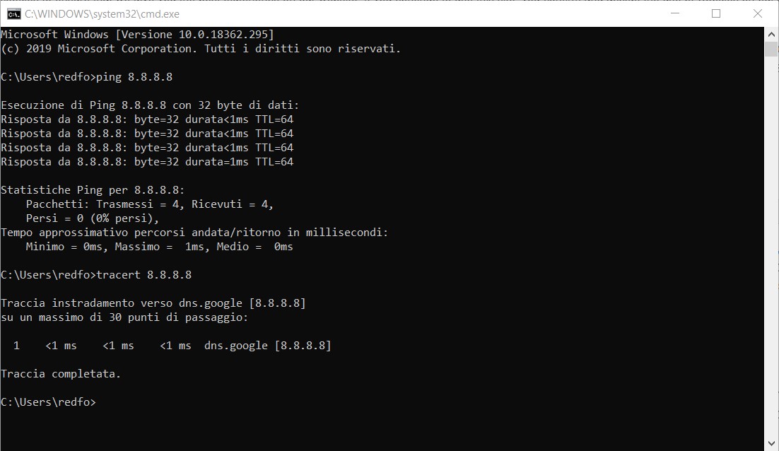

After I change my router with a Mikrotik RB760iGS I’ve a trouble, when I try to do a ping from my computer I recieve a 1ms response time like that I’m trying ping the router, same if I do a trace
How can I fix it?

No I don’t, I’ve that trouble with everything:
C:\Users\redfo>ping 1.1.1.1
Esecuzione di Ping 1.1.1.1 con 32 byte di dati:
Risposta da 1.1.1.1: byte=32 durata<1ms TTL=64
Risposta da 1.1.1.1: byte=32 durata<1ms TTL=64Statistiche Ping per 1.1.1.1:
Pacchetti: Trasmessi = 4, Ricevuti = 4,
Persi = 0 (0% persi),
Tempo approssimativo percorsi andata/ritorno in millisecondi:
Minimo = 0ms, Massimo = 0ms, Medio = 0msC:\Users\redfo>tracert 1.1.1.1
Traccia instradamento verso one.one.one.one [1.1.1.1]
su un massimo di 30 punti di passaggio:1 <1 ms <1 ms <1 ms one.one.one.one [1.1.1.1]
C:\Users\redfo>ping master.deltacomsrl.it
Esecuzione di Ping master.deltacomsrl.it [95.211.111.216] con 32 byte di dati:
Risposta da 95.211.111.216: byte=32 durata<1ms TTL=64
Risposta da 95.211.111.216: byte=32 durata<1ms TTL=64Statistiche Ping per 95.211.111.216:
Minimo = 0ms, Massimo = 0ms, Medio = 0msC:\Users\redfo>tracert master.deltacomsrl.it
Traccia instradamento verso master.deltacomsrl.it [95.211.111.216]
su un massimo di 30 punti di passaggio:1 <1 ms <1 ms <1 ms master.deltacomsrl.it [95.211.111.216]
Traccia completata.
