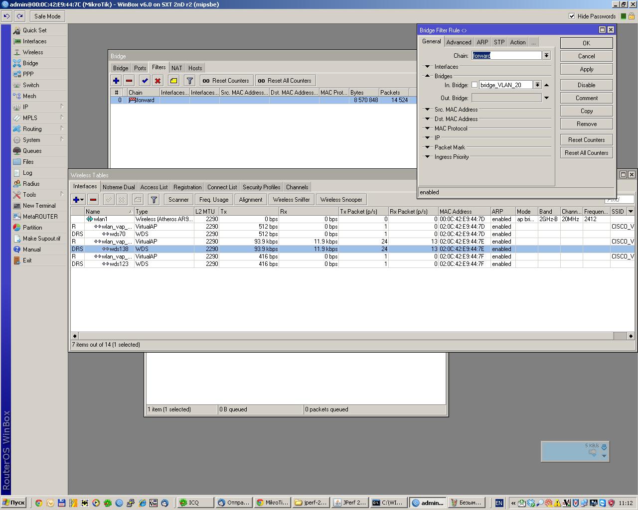

Please, help me. How limit bandwidth on Vlan 20 ? or Vlan 30.
for example, you may create a queue in Queue Tree, and then mark packets for it in Bridge Filter
in Bridge Filter packets don’t mark. see attachmet/

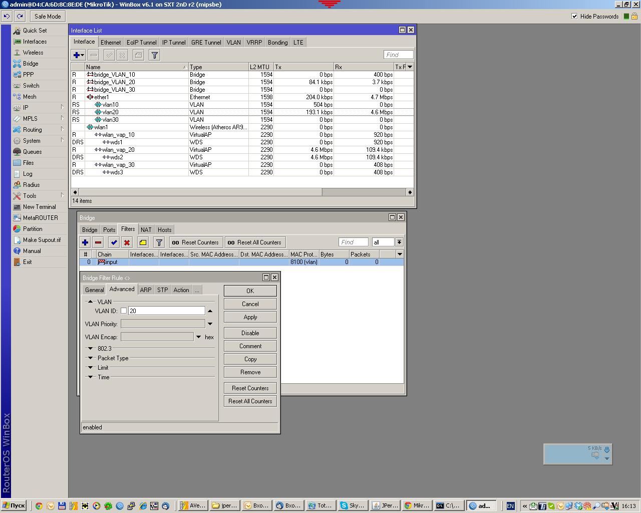

that’s because you don’t have VLAN tags in those bridges - just use in-interface=vlan10 out-interface=wds1 and vice versa
Work by this sheme.
Бриджуйте не WLAN и ether, а VLAN-интерфейсы раздельно. После чего поставьте queue (simple или tree - по настроению) на vlan на Эзернете. У меня такая схема работает.
